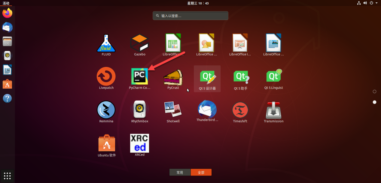

(1) 我们打开”菜单”点击PyCharm。

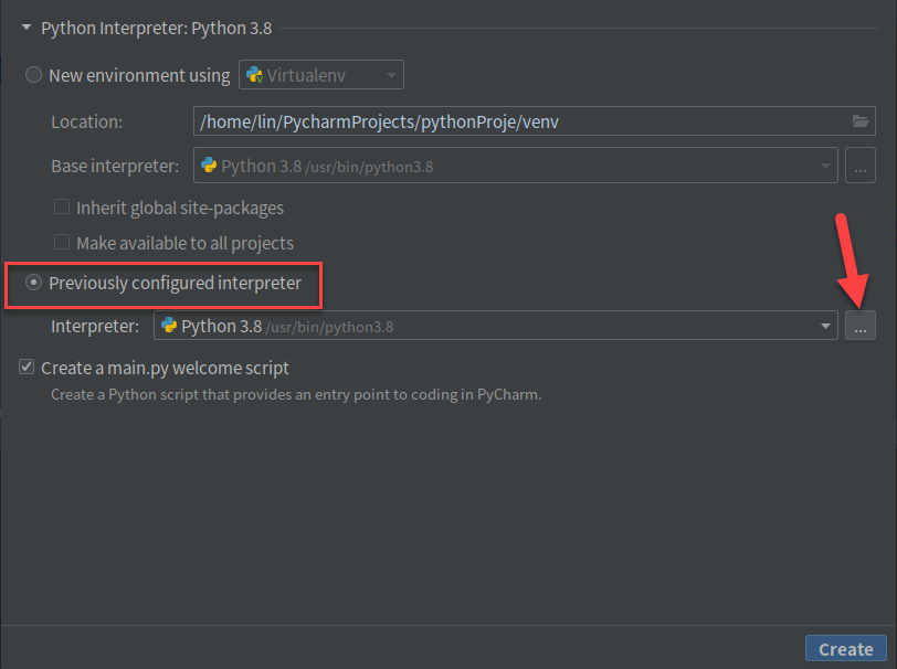

(2) 创建并配置PyCharm工程。点击New Project新建PyCharm工程。
(3) 选择 Previously configured interpreter并点击
(4) 选择System lnterprefter。
(5) 点击”create”。

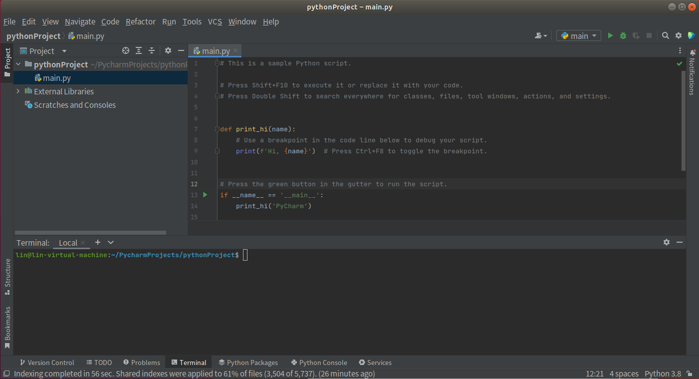

  • 1.3.4 PyCharm的基本介绍和基本使用方法
(1) 界面基本布局如下图:
<img src=”../_static/media/chapter_2/section_1/image20.png” style=”width:700px”

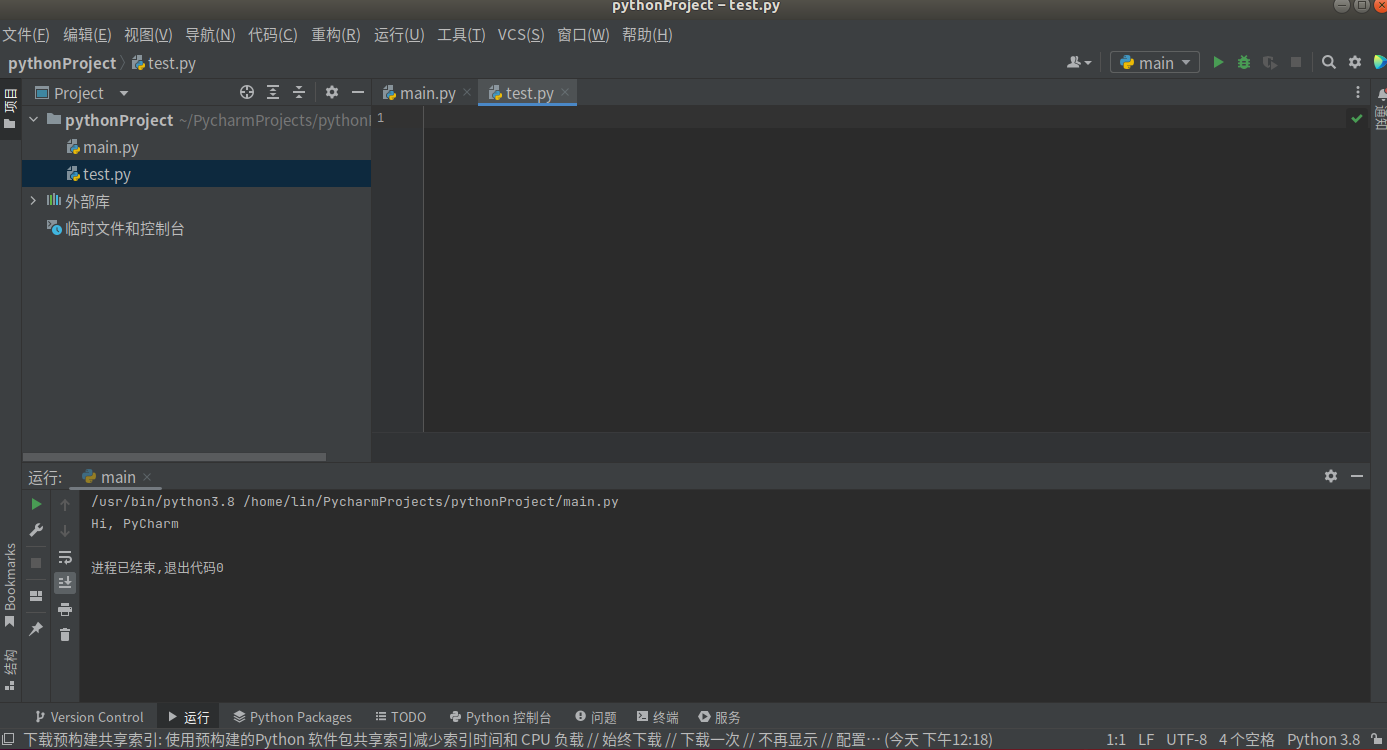

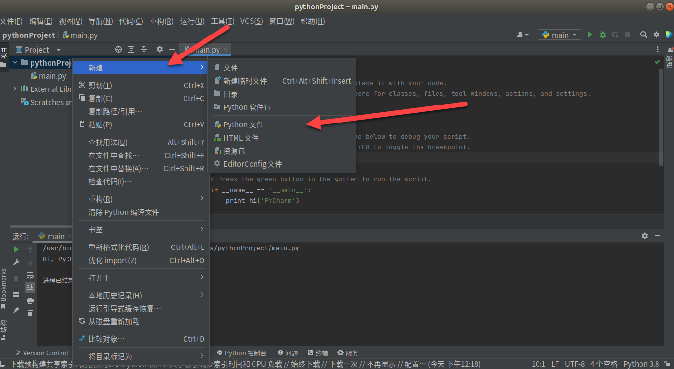

(2) 新建一个.py文件。先右键工程文件夹。
(3) 点击新建,选着python文件。
(4) 然后给你新建的python文件命名。
(5) 最后结果如下图:
(6) 右键代码区我们可以选择运行,在输出终端可以到输出的结果。

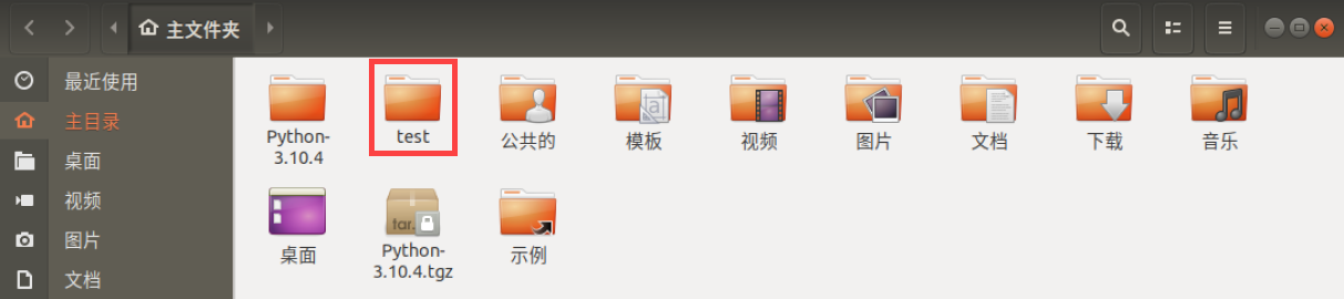

(2) 输入指令”mkdir test”,并按下回车,在当前目录新建一个名为”test”的文件夹。
mkdir test

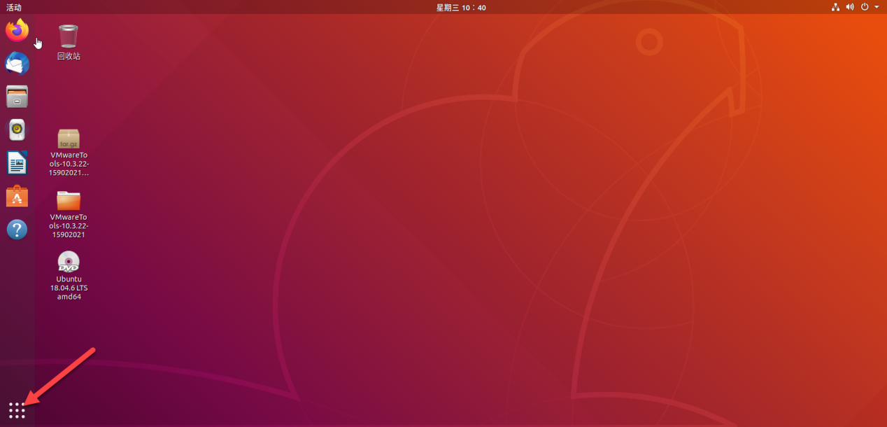

(1) 启动虚拟机,点击系统任务栏的图标,并点击图标,或使用快捷键”Ctrl+Alt+T”,打开命令行终端。

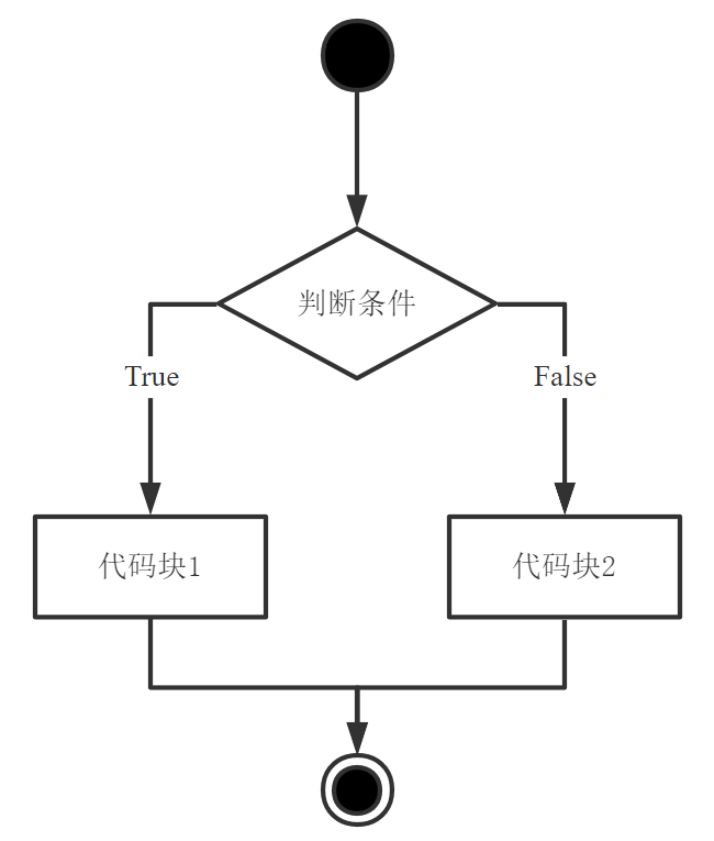

  • 4.3.2 双分支选择结构
双分支选择结构的语法格式和执行流程如下:
语法格式 执行流程
若if语句中的判断条件成立,则执行代码块1;若判断条件不成立,则执行代码块2。

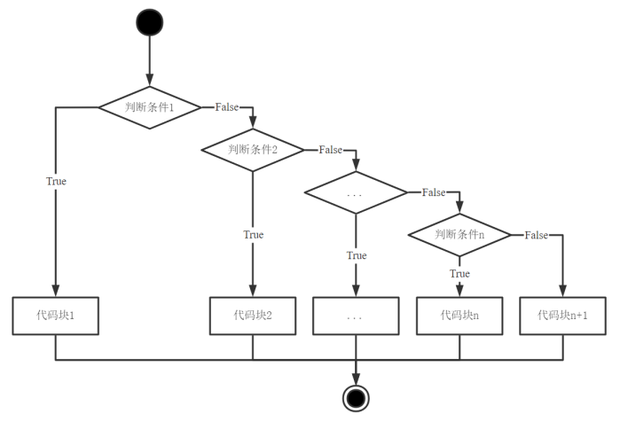

  • 4.2.3 多分支选择结构
多分支选择结构的语法格式和执行流程如下:
语法格式 执行流程
(1) 若if语句中的判断条件1成立,则执行代码块1。
(2) 若判断条件1不成立,则依次对elif语句中的判断条件进行判断,当出现成立的判断条件,则执行该条件对应的代码块。
(3) 若if语句和elif语句中的判断条件皆不成立,则执行代码块n+1。

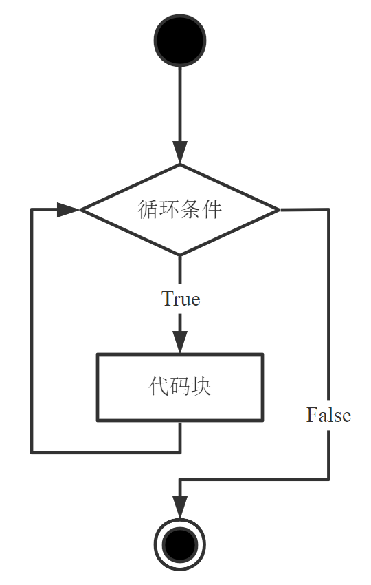

while循环的语法格式和执行流程如下:
语法格式 执行流程
当循环条件为”True”,则循环执行while循环中的代码块,直至循环条件为”False”,循环结束。条件持续为”True”的while循环被称为”死循环”。

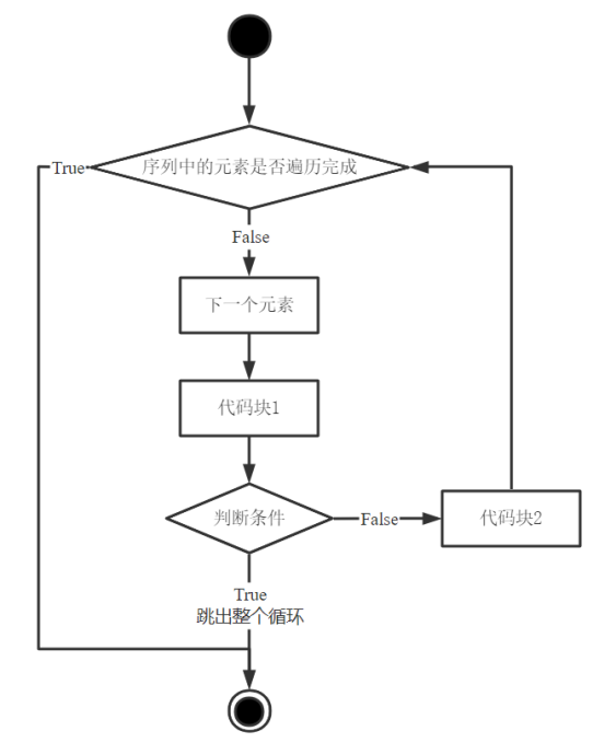

  • 5.2.1 break语句
break语句用于跳出整个循环,其语法格式和执行流程如下:
语法格式 执行流程
当执行到判断条件语句,若判断条件为”True”,则跳出整个循环;若判断条件为”False”,则继续执行代码块2,继续循环。

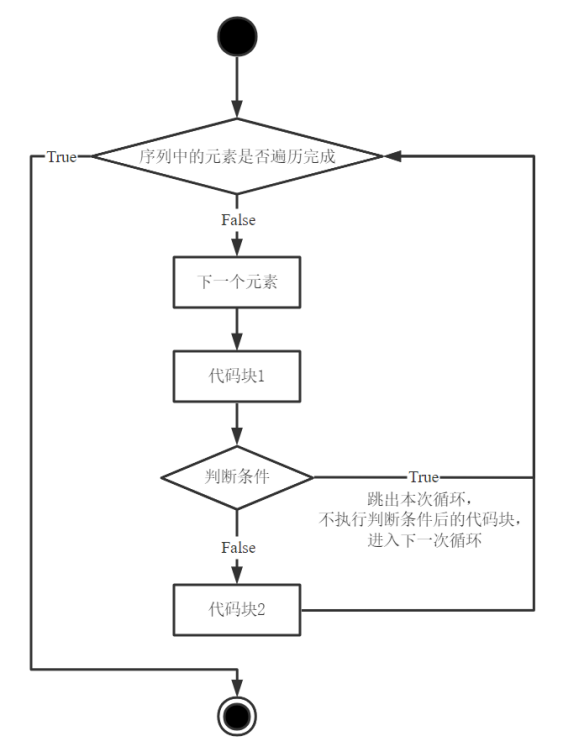

  • 5.2.2 continue语句
continue语句用于跳出本次循环,继续执行下次循环,其语法格式和执行流程如下:
语法格式 执行流程
当执行到判断条件语句,若判断条件为”True”,则直接结束本次循环,进入新一轮循环;若判断条件为”False”,则继续执行代码块2,完成本次循环。

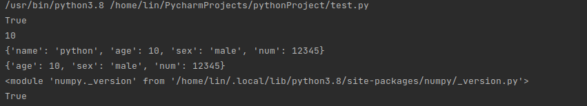

# hasattr, getattr, setattr, delattr 函数
class A:
    def __init__(self)
    	self.name = "python"
        self.age = 10
        self.sex = "male"
myclass = A()
print(hasattr(myclass, "name"))
print(getattr(myclass, "age"))
setarrt(myclass, "num", 12345)
print(vars(myclass))
delattr(myclass, "name")
# __impot__ 函数
np = __import__("numpy")
print(np._version)
# callable 函数
print(callable(A))

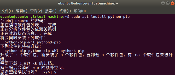

12.2 下载安装

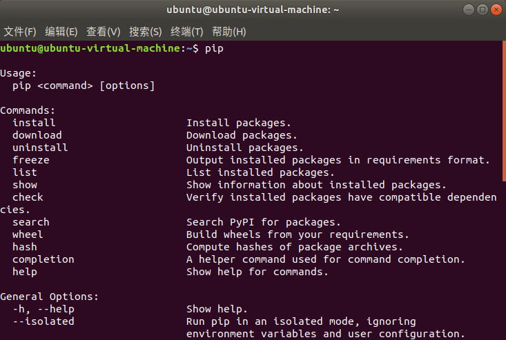

打开命令行终端,输入”pip”,如果出现下图的信息则说明已经安装了pip。
如果你还未安装,则可以在命令行终端输入指令”sudo apt install python3-pip”安装。指令执行后会需要输入设置的权限密码,然后选择”y”继续安装。

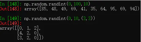

  • np.random.randint():随机整数。
  • np.random.random(10):长度为10,符合0~1均匀分布的一维数组。
  • np.random.normal(0, 1, c(2,3)):两行三列的,符合均值为0,标准差为1正态分布的二维数组。

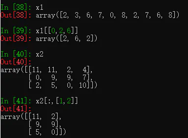

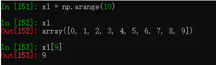

  • 13.6.2 取单个值的子集
直接用元素下标查看。

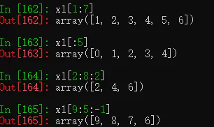

  • 13.6.3 切片取子集
(1) 对于长度为10的一维数组x1,x1[0:5]表示索引0到索引4的子集(不包括索引5),默认步长为1。
(2) [a:b:c]中,a为0时,可省略;a,b均省略时,则表示全集。
(3) 步长为负数时,表示逆序取子集。
  • 13.6.4 列表多个索引值取子集
按索引值依次取出。

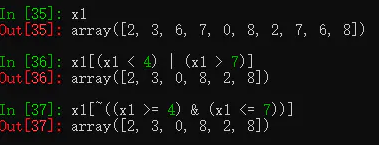

  • 13.6.5 逻辑布尔值取子集

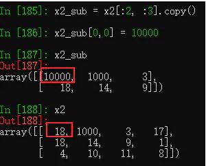

  • 13.6.6 创建不相关联的子集副本
copy()方法可创建不相关联的子集副本。

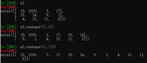

13.6.7 数组维度变换
(1) 矩阵转置T()方法:行列转换。
(2) 维度转换reshaple()方法:按照希望的可执行的维度结果转换。

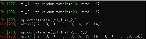

  • 13.7.1 数组合并
(1) concatenate():可连接两个一维数组,或者按行/列合并两个二维数组。
(2) vstack():纵向合并两个数组,只要这两个数组的列数相同。
(3) hstack():横向合并两个数组,只要这两个数组的行数相同。

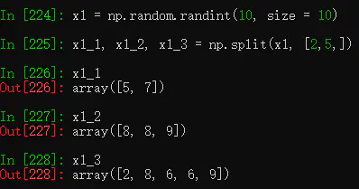

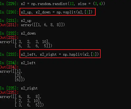

  • 13.7.2 数组拆分
(1) split():拆分一维数组,参数的索引值指定分裂点的位置,当函数结果返回多个对象时,在等号前就要设置相应个数的对象名
(2) vsplit():横向拆分一个二维数组(上下),同理hsplit(),纵向拆分一个二维数组数组拆分(左右)。
